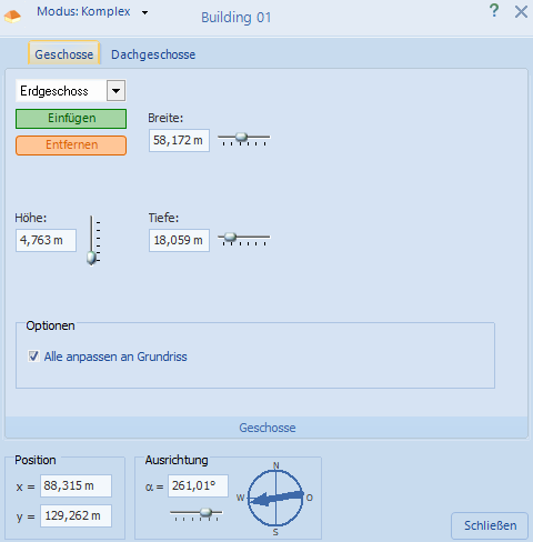

  24. Hallo, vielen Dank für deine Anfrage. Ein solches Gebäude setzt du aus zwei Pultdächern zusammen: Zum gemeinsamen Verschalten wählst du im Reiter "Modulverschaltung" den Button "Alle unverschalteten Module verschalten" und im Fenster für die Wechselrichterverschaltung wählst du "Modulflächen gemeinsam verschalten", wie in unseren FAQ beschrieben.

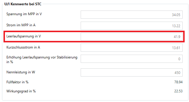

  25. Guten Tag, vielen Dank für deine Nachricht. Wir geben dir recht, dass die Daten des Deye SUN-8K-SG04LP3-EU teilweise fehlerhaft eingetragen worden sind. Laut Datenblatt hat der Wechselrichter einen max. Kurzschlussstrom von 34 A nur zwei DC-Eingänge nur zwei MPP-Tracker (mit identischen elektrischen Eigenschaften) einen max. Eingangsstrom pro MPP-Tracker von 13 A einen max. Kurzschlussstrom pro MPP-Tracker von 17 A eine max. Eingangsleistung pro MPP-Tracker von 5,2 kW Wir werden den Hersteller kontaktieren und um Korrektur der Daten bitten. Du hast die Möglichkeit, den Wechselrichter-Datensatz zu kopieren. Im neu abgespeicherten Datensatz kannst du die Änderungen manuell vornehmen.
