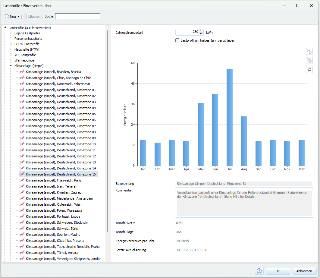

Hallo Thomas,
Die Lastprofile “Klimaanlange (simpel)” wurden auf Basis des Verlaufs der Außentemperatur am angegebenen Standort erstellt (bzw. am Referenzstandort bei deutschen Klimazonen gemäß VDI-Norm 4655):
  • Falls die Außentemperatur mehr als 26°C beträgt:
    Konstante Last von 2000 W (Leistungsaufnahme der Klimaanlage)
  • Falls die Außentemperatur 26°C oder weniger beträgt:
    Konstante Last von 20 W (Stand-by-Verbrauch)
