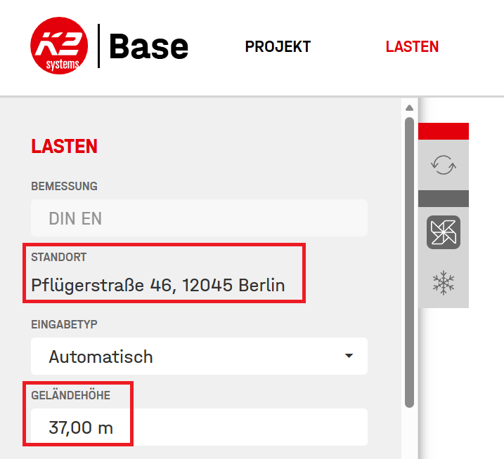

Eduard J. Posted June 7, 2023 Report Posted June 7, 2023 Hallo, ich habe ein Problem mit dem Export von PV*Sol. Es ist so, dass wenn ich ein Projekt in PV*Sol, mit richtiger Adresse und Kundennamen, anlege und in K2 Base importiere, bei K2 Base unter Kundenname (PV*Sol premium Export) und unter Adresse willkürliche Koordinaten bzw. die Koordinaten des Wetterstandortes stehen. Sprich der Kundenname und die Adresse ist falsch. Beide können nicht geändert werden. Ich hoffe das Problem ist bekannt und Ihr könnt weiter helfen. Vielen Dank und viele Grüße. Quote
developer_mh Posted June 9, 2023 Report Posted June 9, 2023 Hallo Eduard J., ja, das ist bekannt, zumindest teilweise. K2 Base nutzt die Koordinaten des Klimadaten-Standortes von PV*SOL, um eine Adresse zu ermitteln, die dann z.B. bei der Berechnung der Lasten angezeigt wird. K2 weiß ebenfalls Bescheid, aber es kann sicherlich nicht schaden, wenn sich die User mit ihren Wünschen direkt an K2 wenden. Auf unsere Hilfe-Seiten stehen auch Kontakt-Möglichkeiten für K2 Base: Quote Falls Sie Fragen zur Software K2 Base haben finden Sie die von K2 bereitgestellten FAQs unter https://k2-systems.com/faqs/k2-base. Für weitere Fragen zu K2 Base wenden Sie sich bitte per Mail an base@k2-systems.de. https://help.valentin-software.com/pvsol/2023/de/navigationsseiten/3dplanung/montagesystem-schnittstelle/ Beste Grüße, Martin Quote

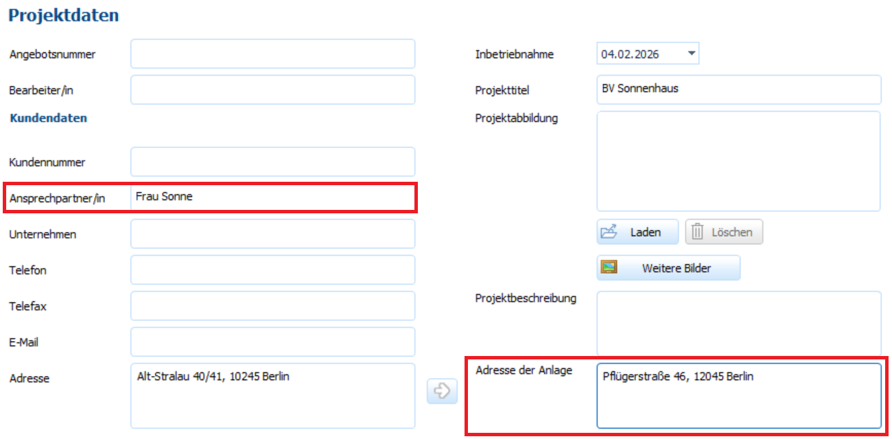

Eisenmann Photovoltaik Posted August 15, 2023 Report Posted August 15, 2023 Guten Morgen! Wann wird das Problem behoben sein? "Ich gehe den Wunsch gerne weiter." klingt nicht sehr motiviert und auch nicht sehr überzeugt davon, dass es in der produktiven Anwendung stört. In PV SOL gebe ich ganz klar die Kundenadresse ein, also gehört auch diese übergeben und nicht die der Wetterstation. Bitte sprecht euch doch selber mit K2 ab und lasst das nicht die User machen. MfG Peter Quote
developer_fw Posted August 15, 2023 Report Posted August 15, 2023 Hallo Eisenmann Photovoltaik, die Funktion der Weitergabe dieser Daten an K2 Base aus der 3D Umgebung von PV*SOL war für die erste Version dieses Features nicht geplant. Erstmal sollte der Export aus 3D funktionieren, 3D hat keine Informationen zur Kundenadresse. Dass ich den Wunsch gerne weiter gebe, war so gemeint; ich habe in unserem Bug-Tracker ein Ticket erstellt, dieses mit Feature-Wunsch versehen und bei den entsprechenden Personen darauf aufmerksam gemacht. In MeteoSyn kann ein neuer Klimadatenstandort für die exakte Adresse generiert werden. Wird dann mit K2 Base weiter gearbeitet, stimmen folglich auch die Angaben. 4 hours ago, Eisenmann Photovoltaik said: Bitte sprecht euch doch selber mit K2 ab und lasst das nicht die User machen. Das tun wir. Grüße, Frederik Quote

Pörner Posted September 19, 2023 Report Posted September 19, 2023 Wenn der Export in K2 Base angekommen ist, dann kann ich dort (in K2 Base) die Adresse nicht mehr editieren. Der falsche Standort führt zu erheblich anderen Ergebnissen bei: Windlasten, Schneelasten, benötigte Stärke der Schienen und Haken bzw benötigter Ballast Es noch immer notwendig das Projekt in K2 Base manuell anzulegen. Die neue Funktion ist bisher nicht benutzbar. Die statischen Ergebnisse sind falsch. Adresse ist eigentlich in 2560 Berndorf Ich habe folgendes probiert: Klimastandort nach Bregenz verlegt und abgespeichert. --> in K2 Base war jetzt eine Adresse von Bregenz und auch die Standorthöhe von Bregenz (über dem Meeresspiegel). Danach habe ich den Klimastandort nach Eisenstadt verlegt und wieder gespeichert. --> in K2 Base war die Adresse noch immer in Bregenz aber die Standorthöhe war jetzt von Eisenstadt. Ich hab die Bregenz-Adresse nicht mehr wegbekommen. Auch nicht mit Klimastandort Innsbruck (Höhe war wieder von Innsbruck). Liebe Grüße Quote
Pörner Posted September 19, 2023 Report Posted September 19, 2023 Es ist wichtig, dass ich bei K2 Base die richtige Adresse drin habe. Wegen der dort herrschenden Windlasten und Schneelasten. Mit der Form des Daches alleine fange ich nichts an, wenn die Adresse nicht passt. Quote
Pörner Posted September 19, 2023 Report Posted September 19, 2023 Ich habe jetzt in PVSol einen Klimastandort erstellt, genau an der Adresse des betreffenden Hauses. In K2-Base ist jetzt Adresse und Standorthöhe richtig. Allerdings will ich nicht in PVSol für einzelne Haus (bei jedem zukünftigen Projekt) einen Klimastandort erstellen. An diesen Orten ist ja nicht wirklich einen Wetterstation. Wie werden denn die Klimadaten für diesen Standort erstellt? Kann ich die "erfundenen" Klimastandorte auch wieder aus PVSol löschen? Es wird sonst zu unübersichtlich, diejenigen mit echten Wetterstationen noch rauszufinden. Quote

developer_mo Posted November 12 Report Posted November 12 Hallo Haggen, vielen Dank für die Nachricht. Das Problem tritt tatsächlich wieder auf. Es gab offenbar eine Änderung bei K2-Base. Wir haben bereits Kontakt zu K2 aufgenommen und arbeiten an einer Lösung. Solange das Problem besteht empfehlen wir das Erzeugen eines neuen Klimastandortes in PV*SOL, damit nicht die Adresse der Wetterstation sondern die Adresse der Anlage in K2-Base landet. Viele Grüße und Entschuldigung für die Unannehmlichkeiten Mikio Quote
