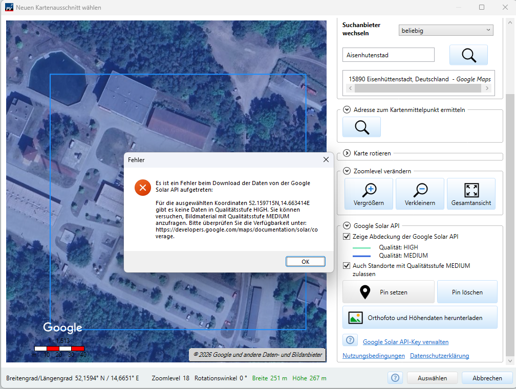

Hallo,
danke für die Meldung. Es gibt seit ca. 14h heute Probleme mit dem Server, über den wir uns mit der Google Solar API verbinden. Wir haben die Ursache jetzt (hoffentlich) identifiziert und arbeiten an einer Lösung. Ich werde hier schreiben, sobald wir das Problem lösen konnten.
Beste Grüße,
Martin

Hallo SinedB,
vielen Dank für Ihre Anfrage.

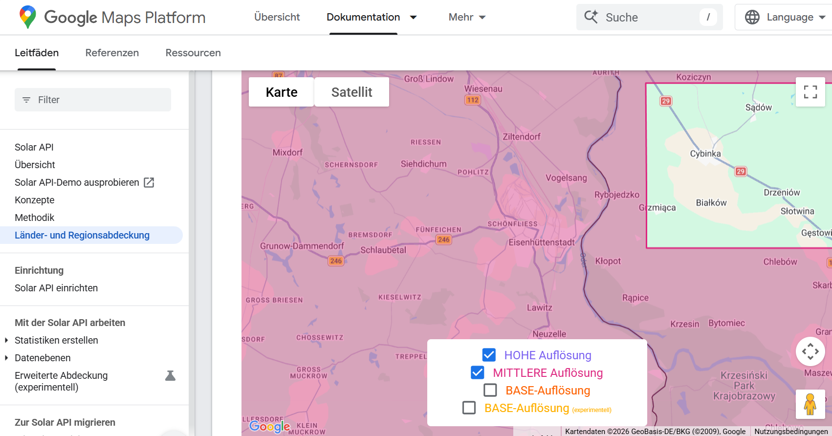

Wir haben leider die Erfahrung gemacht, dass es auch für andere Orte in Deutschland keine Google-Solar-API-Daten gibt, auch nicht in Medium-Auflösung, obwohl es laut Google dort Daten in Medium-Auflösung geben sollte. Die markierten Gebiete stimmen leider nur grob mit der wirklichen Verfügbarkeit überein. Die Grenzen zwischen HIGH und MEDIUM sind nicht so scharf, wie es die Karte suggeriert. Auch das ganze Gebiete fehlen, die eigentlich als MEDIUM markiert sind, kommt leider vor.
Wir werden den Sachverhalt noch einmal an Google weiterleiten.
