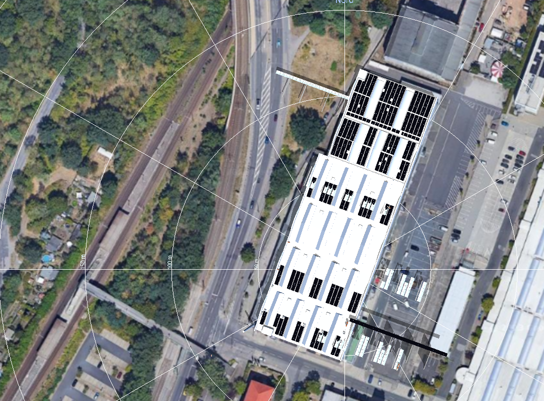

DroneOperator1 Posted May 7, 2025 Report Posted May 7, 2025 habe das Problem der Kompatibilität zwischen 2024 R5 zu 2024 R6: habe R6 Version der Kollege R5 ohne Aussicht auf Updates. Belegungsflächen haben sich mit dem Update verschoben und ich muss nun Downgrade zu R5 machen um seine Projekte bearbeiten zu können. bräuchte dafür bitte den Download Link. Quote
DroneOperator1 Posted May 9, 2025 Report Posted May 9, 2025 alternativen? Kann so nicht arbeiten. Quote
developer_bh Posted May 12, 2025 Report Posted May 12, 2025 Hallo, ich habe Dir einen Downloadlink per PN gesendet. Viele Grüße, Ben 1 Quote
