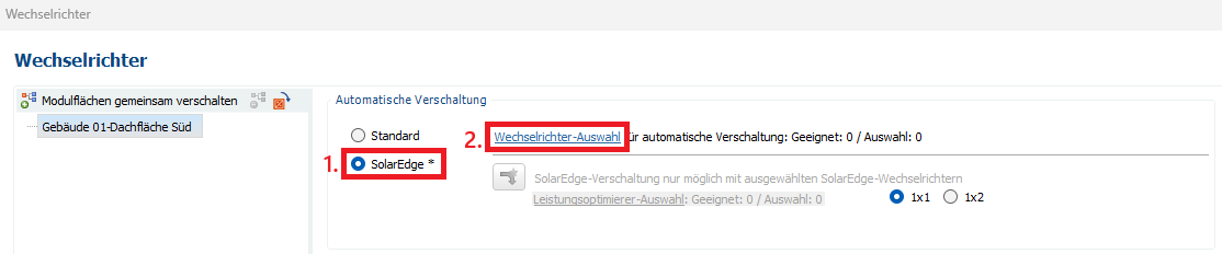

Sie wählen die Verschaltungs-Option "SolarEdge" und treffen zunächst eine Vorauswahl für den/die Wechselrichter:

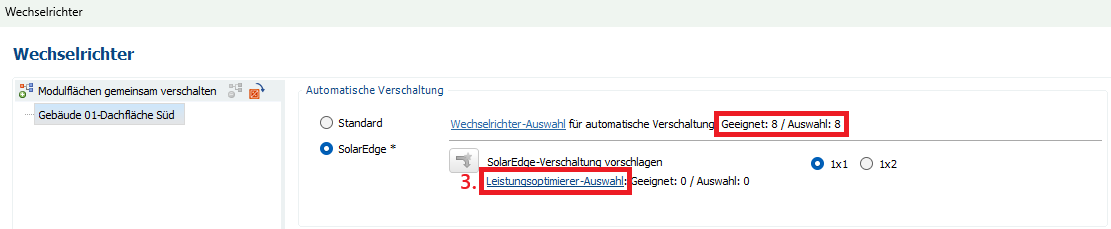

Dann treffen Sie eine Vorauswahl für den/die Leistungsoptimierer:

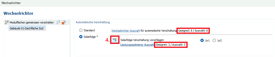

Über den jetzt aktivierten Button können Sie sich anschließend eine automatische Verschaltung mit SolarEdge-Wechselrichtern und SolarEdge-Optimierern vorschlagen lassen:
