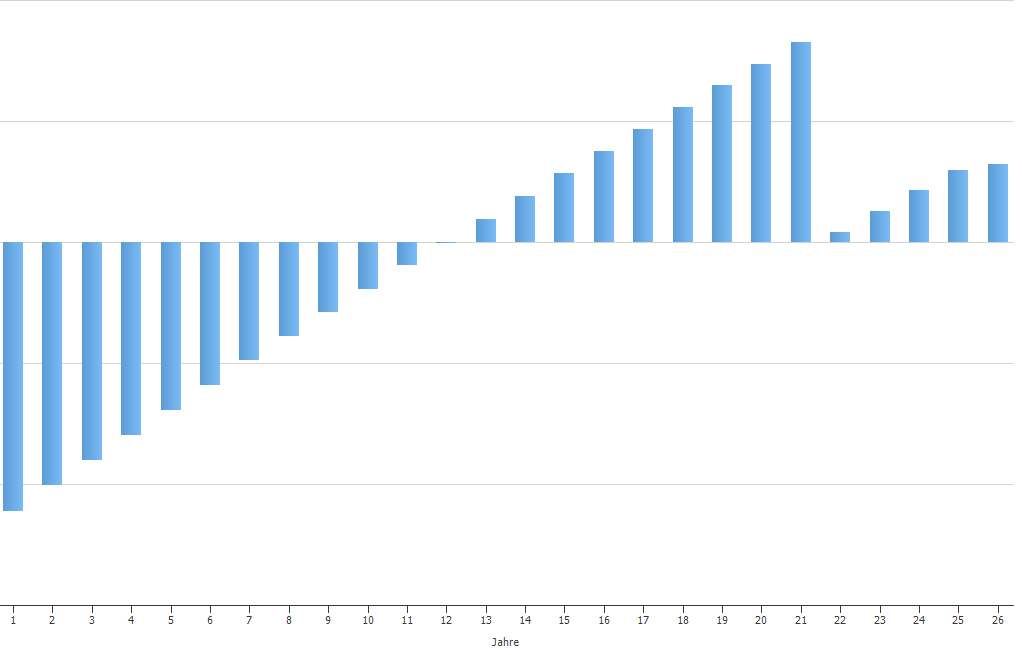

Aber sobald ich Negativstunden eintrage (ich habe einfach mal 450 eingetragen) bekomme ich folgenden Cashflow. Wieso habe ich eine erneute Investition im 22 Jahr? Ich verstehe nicht wo diese herkommt.

Die Nutzungsdauer für die Investitionen ist zunächst mit 20 Jahren definiert. Durch die Berücksichtigung von Negativstunden verlängert sich dein Betrachtungszeitraum. Dadurch werden im 21. Jahr die Investitionskosten noch einmal fällig.
Du kannst die Nutzungsdauer für deine Investitionen verlängern: In der Wirtschaftlichkeit wählst du die detaillierte Eingabe und trägst beispielsweise eine Nutzungsdauer von 26 Jahren ein.

Sie sagen, dass die Investition erneut getätigt werden muss, die Investitionskosten im 22 Jahr waren aber nur ungefähr 60% der ursprünglichen Kosten. Wie wird diese erneute Investition berechnet? So als würde man die degradierte Leistung ersetzen?
Hallo DSchwer,
Vermutlich hast du die Berechnung mit einem Kapitalzins von > 0 % durchgeführt.
Bei Eingabe einer Umlaufrendite/Kapitalzins werden sowohl die Einnahmen als auch Zahlungen, beginnend mit dem Inbetriebnahmedatum, mit dem eingegebenen Zinssatz abgezinst. Dadurch soll der Wertverfall des Geldes abgebildet werden. Du zahlst weniger für den Kredit zurück (Tilgung), bekommst aber auch weniger EEG-Vergütung. Du kannst hier auch 0 % eingeben, wenn du den Wertverfall des Geldes nicht berücksichtigen möchtest.
