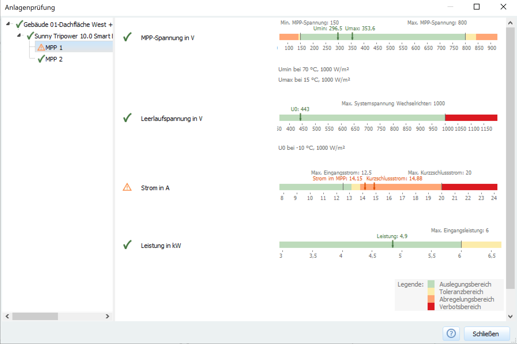

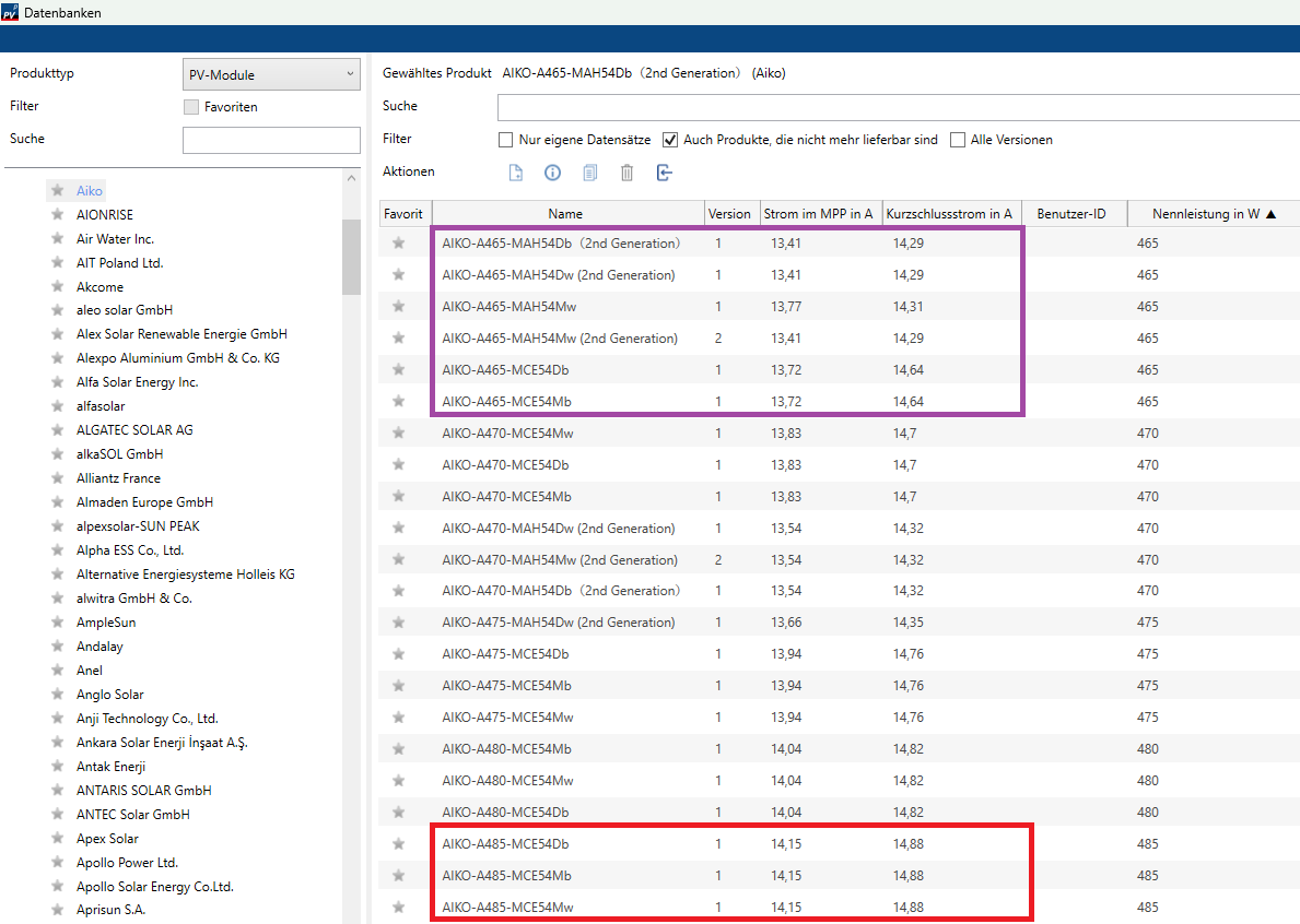

Ich wähle für den Anschluß von 11 Aiko 465W Modulen den Wechselrichter Sunny Tripower Smart Energy 10.0 von SMA aus weil es den SMA STP 10.0 3SE40 in der Liste nicht gibt. Es gibt einen SMA STP 10.0 3AV40, aber der sieht anders aus und ist wohl kein Hybrid Wechselrichter.

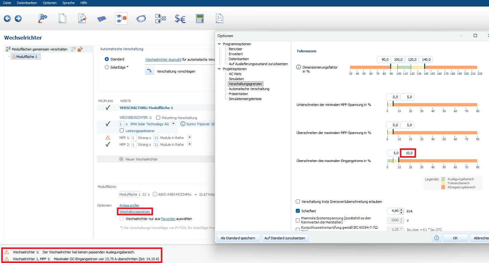

Das Problem ist, daß egal wie viele Module ich and MPP1 anschalte immer die Meldung kommt, daß der max. DC-Eingangsstrom von 13,75A überschritten ist (IST: 14,15A). Der mit 10 Modulen belegte MPP2 zeigt diese Meldung nicht. Auch die Anlagenprüfung zeigt bei MPP1 rote Werte und bei MPP2 alles OK.
Der SMA STP 10.0 3SE40 wird vom Händler empfohlen.
Ist der von mir genutzte Tripower 10.0 nicht der richtige Wechselrichter?

Die Wechselrichter SMA Sunny Tripower Smart Energy 10.0 und SMA STP 10.0 3SE40 sind identische Geräte, es handelt sich nur um eine andere Bezeichnung. STP steht für Sunny Tripower und SE steht für Smart Energy.

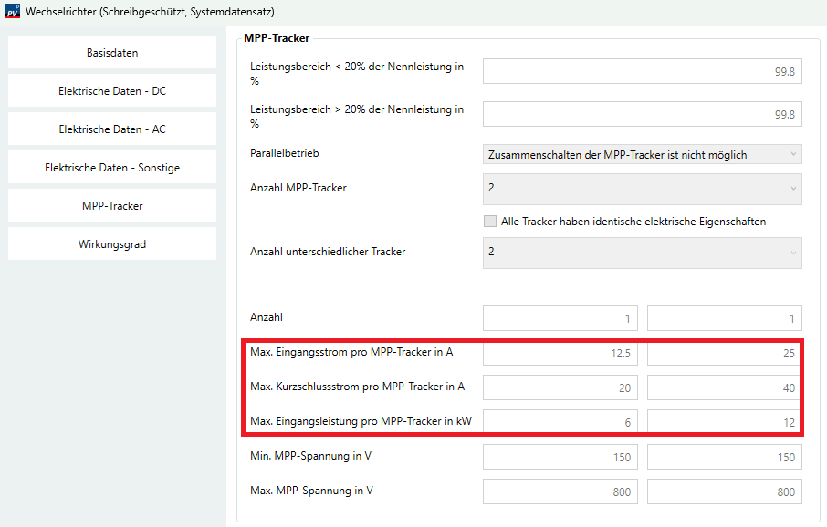

Die beiden MPP-Tracker dieses Geräts haben unterschiedliche elektrische Eigenschaften. Der zweite MPP-Tracker kann doppelt so viel Leistung aufnehmen wie der erste. An den zweiten MPP-Tracker können zwei parallele Strings angeschlossen werden, an den ersten nur einer.

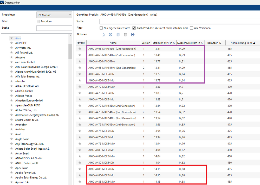

Wir nehmen an, dass du Aiko-Module der Leistungsklasse 485 Wp (nicht 465 Wp) verwendest, denn die 465-Wp-Module haben niedrigere MPP- und Kurzschlussströme, hier käme es nicht zu dem von dir geschilderten Problem:
Der maximale MPP-Eingangsstrom des Wechselrichters beträgt 12,5 A am MPPT 1, das Modul hat jedoch einen MPP-Strom von 14,15 A. Deshalb gibt die Software eine Warnmeldung aus. Unter "Optionen" --> "Verschaltungsgrenzen" kannst du sehen, welche Toleranzbereiche eingestellt sind. Der MPP-Strom von 14,15 A überschreitet den 10-prozentigen Toleranzbereich. Wenn du hier 15 % Überschreitung erlaubst, verschwindet die Warnmeldung:

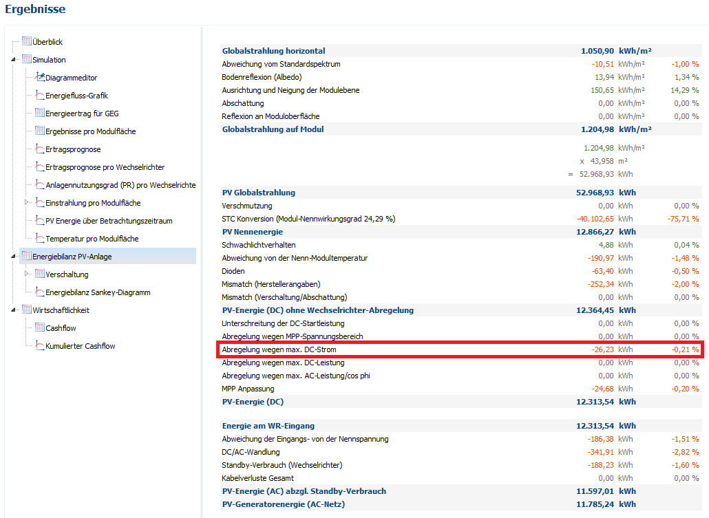

Ein zu hoher MPP-Strom führt im Betrieb nicht zur Abschaltung des Wechselrichters, es kommt aber zu Abregelungsverlusten, die du dir in der Energiebilanz ansehen kannst:

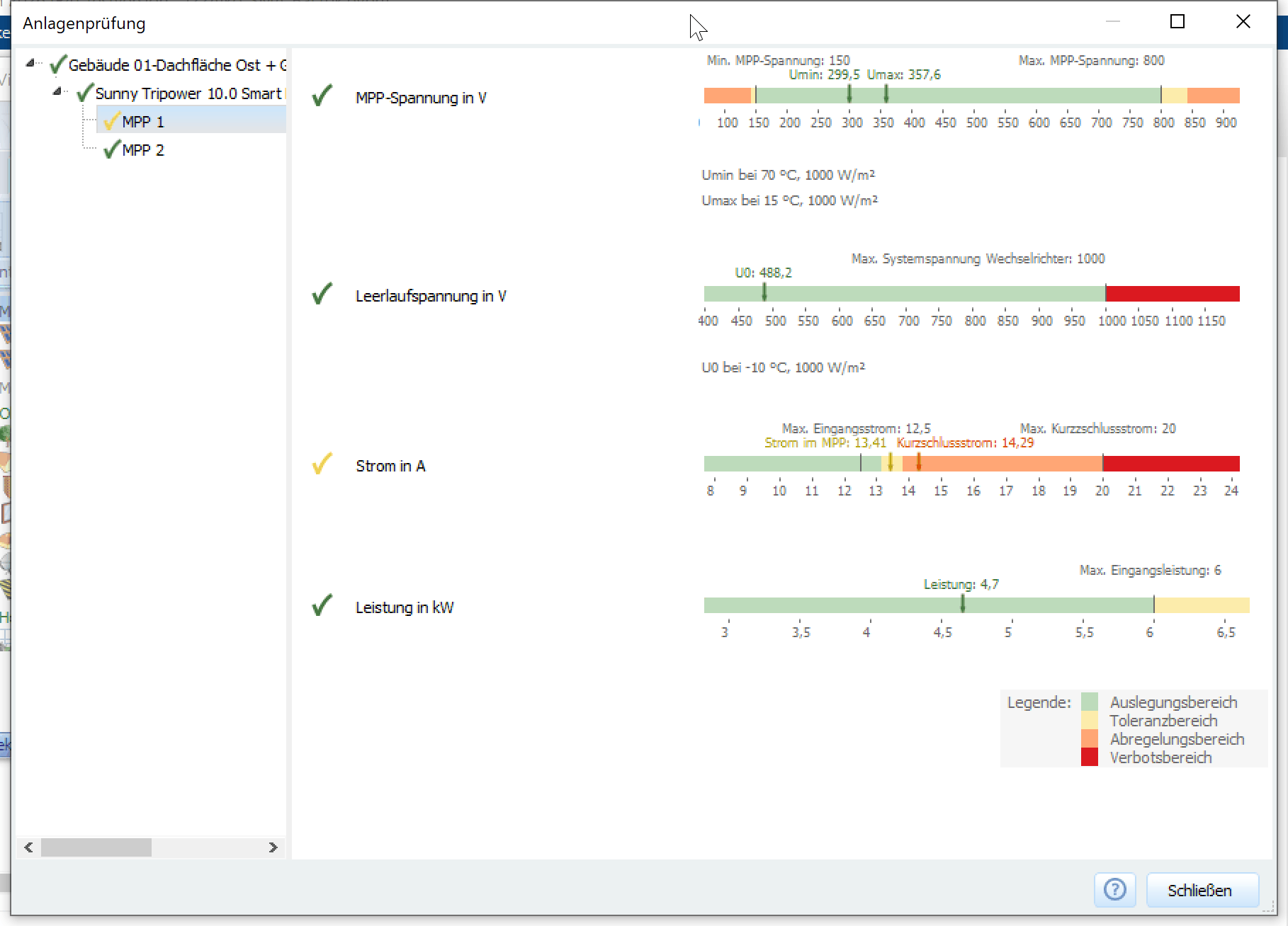

Mit den Aiko 465W Modulen ist der MPP Strom geringer, das stimmt. Aber der Kurzschlußstrom 14,29 A bringt ebenfalls eine Überschreitung zustande wie im Bild dargestellt. Und dies führt ebenfalls zu einer Abregelung von 0,21% in der Energiebilanz.
Ist das korrekt so? Ich dachte, Kurzschlußstromüberschreitung ist nur eine Störfallwarnung.
EDIT: Wahrscheinlich ist der gelbe Haken wegen der 13,41 A MPP-Strom, die über den 12,5 A max. Eingangsstrom der SMA liegt. Und nicht wegen des Kurzschlußstromes. Da verträgt der Wechselrichter ja 25 A lt. Datenblatt. Thread kann geschlossen werden.
