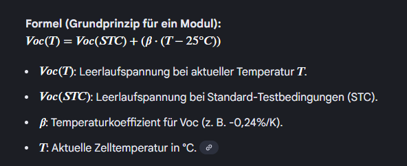

PVSOL berechnet die Leerlaufspannung eines Moduls über die Formel
Ich habe bei der Planung einer Anlage das Modul: Trina Solar 460W (TSM-460 NEG9R.28 Vertex S+) genutzt
Laut Datenblatt liegt die Leerlaufspannung bei 53,8 V, der Temperaturkoeffizient für die Leerlaufspannung (Voc) liegt angegeben bei -0,24%/°C. Temperatur min = -10°C angenommen
Bei diesen Werten für die Berechnung der Leerlaufspannung ist eine Leerlaufspannung von 62,2 V Berechenbar

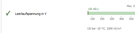

PVSOL gibt die Leerlaufspannung wie unten ersichtlich mit 60,1V an
Wieso ist das so? LG

Die Leerlaufspannung des Solarmoduls unter STC-Bedingungen (25 °C) beträgt laut Datenblatt 53,8 V. Die maximale Leerlaufspannung wird für -10 °C berechnet. Der Temperaturkoeffizient der Spannung beträgt laut Datenblatt -0,24 %/K bzw. -129,12 mV/K. Die Temperaturdifferenz von +25 °C bis -10 °C beträgt 35 Kelvin. Dieser Temperaturunterschied führt zu einer Spannungserhöhung von 35 K * 0,129 V/K = 4,52 V. Es ergibt sich demnach eine maximale Leerlaufspannung von 53,8 V + 35 K * 0,129 V/K = 58,32 V.
In PV*SOL wird die Leerlaufspannung bei -10 °C allerdings nicht allein anhand des Temperaturkoeffizienten, sondern anhand der Kennlinien bestimmt. Da für das Modul Trina TSM-460 NEG9R.28 Vertex S+ das Standard-Schwachlichtverhalten verwendet wird, wird eine geringfügig höhere maximale Leerlaufspannung von 60,1 V ausgegeben.
