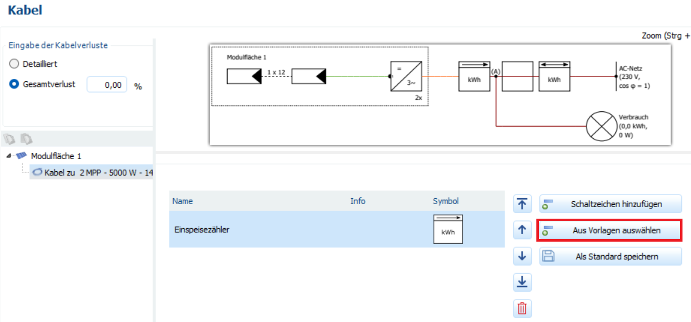

Klaus-Peter Lindner Posted Wednesday at 08:11 AM Report Posted Wednesday at 08:11 AM Wir haben in Deutschland 855 Königsreiche (VNB`s) jedes Königsreich hat seine speziellen Anforderungen für die Schaltplangestaltung. Gibt es einen Schaltplan der die Spezis universell bedienen kann? Schaltplanvariante für VNB.svg Quote
hotline_oh Posted Wednesday at 11:06 AM Report Posted Wednesday at 11:06 AM Hallo Klaus-Peter Lindner, vielen Dank für deine Anfrage. Bedauerlicherweise gibt es in PV*SOL keinen universellen Schaltplan, weil die Anforderungen der VNBs unterschiedlich sind. Wenn es einen universellen Schaltplan gäbe, der von allen akzeptiert werden würde, würden wir ihn implementieren. Eventuell kann es bei mehreren VNBs hilfreich sein, sich verschiedene Vorlagen anzulegen: Quote
