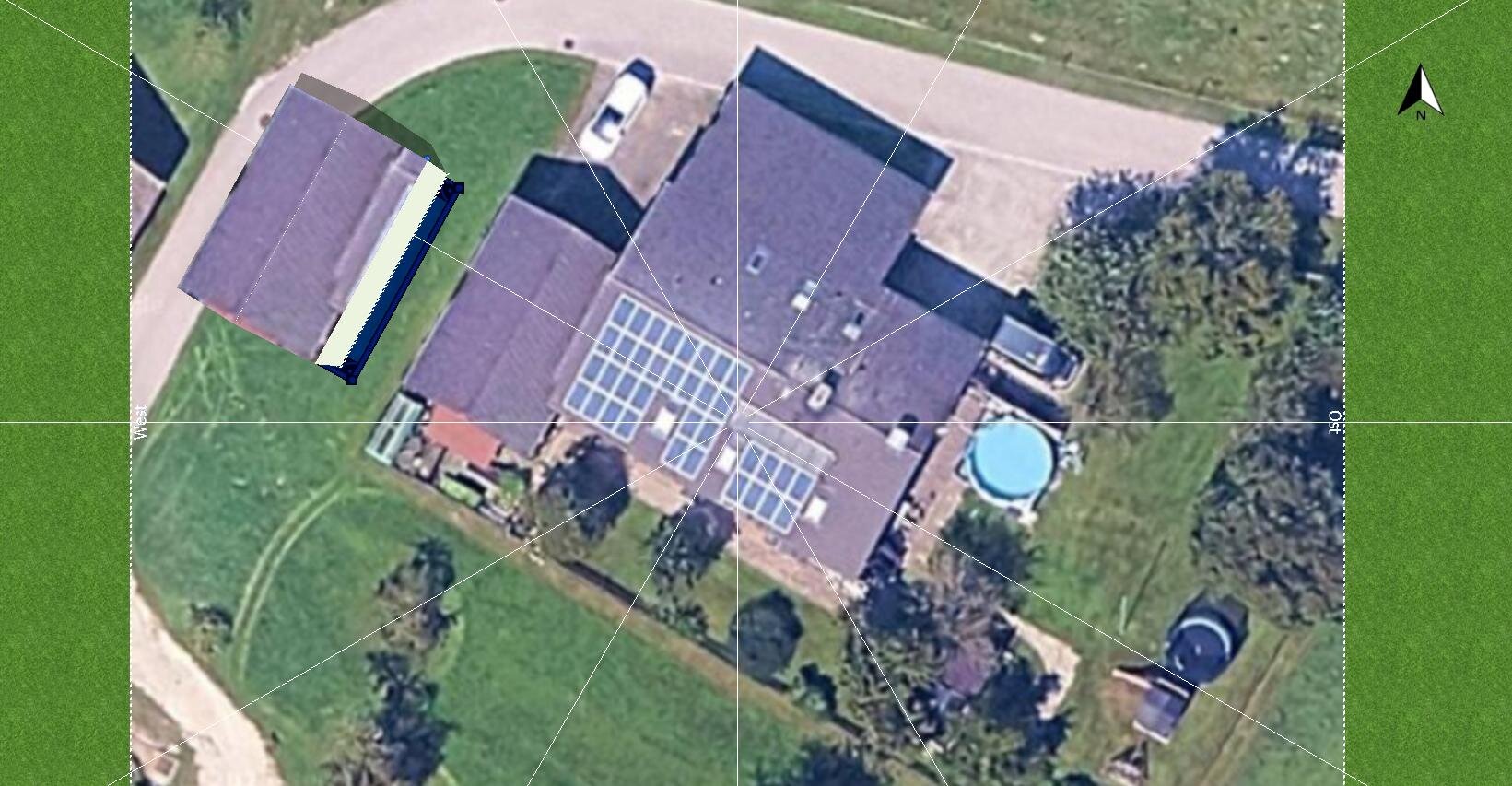

Georg Rinser Posted October 31, 2025 Report Posted October 31, 2025 Wie erstelle ich so ein Gebäude welches nicht nur aus einem Rechteck besteht Quote
hotline_oh Posted November 3, 2025 Report Posted November 3, 2025 Hallo Georg Rinser, vielen Dank für deine Anfrage. Für das Haupthaus zeichnest du je ein Polygon für beide Dachhälften. Die Südseite extrudierst du als Gebäude mit Pultdach und die Nordseite als beliebiges Gebäude. Das Nebengebäude extrudierst du als Satteldach (mit einem rechteckigen Polygon für die Grundfläche und einer Linie für den First). Beim beliebigen Gebäude kann es passieren, dass das Dach nach dem Extrudieren zur falschen Seite geneigt ist. Mit Rechtsklick --> Bearbeiten wählst du die korrekte Bezugskante aus: Quote
