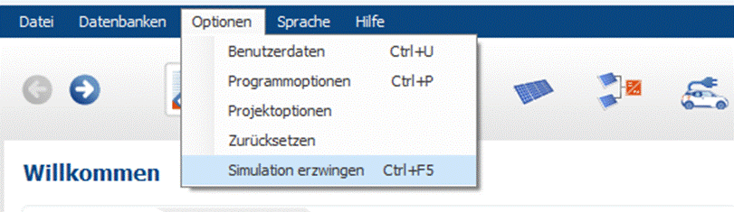

Thomasra Posted October 16, 2025 Report Posted October 16, 2025 Hallo zusammen, Wenn ich ein Projekt mit Einspeisetarif und Negativ Stunden erstellt und abgespeichert habe, wird bei einem erneuten öffnen der Datei keine Vergütung mehr angezeigt. Vor dem abspeichern wurde die Vergütung noch angezeigt. Ich muss dann das gesamte Projekt erneut erstellen. Quote
hotline_oh Posted October 16, 2025 Report Posted October 16, 2025 Hallo Thomasra, vielen Dank für deine Anfrage. Bitte wähle unter Optionen „Simulation erzwingen“ (alternativ STRG + F5-Taste drücken), dann sollten die Simulationsergebnisse angezeigt werden. Ansonsten lass uns bitte die zugehörige Projektdatei zukommen. Quote
