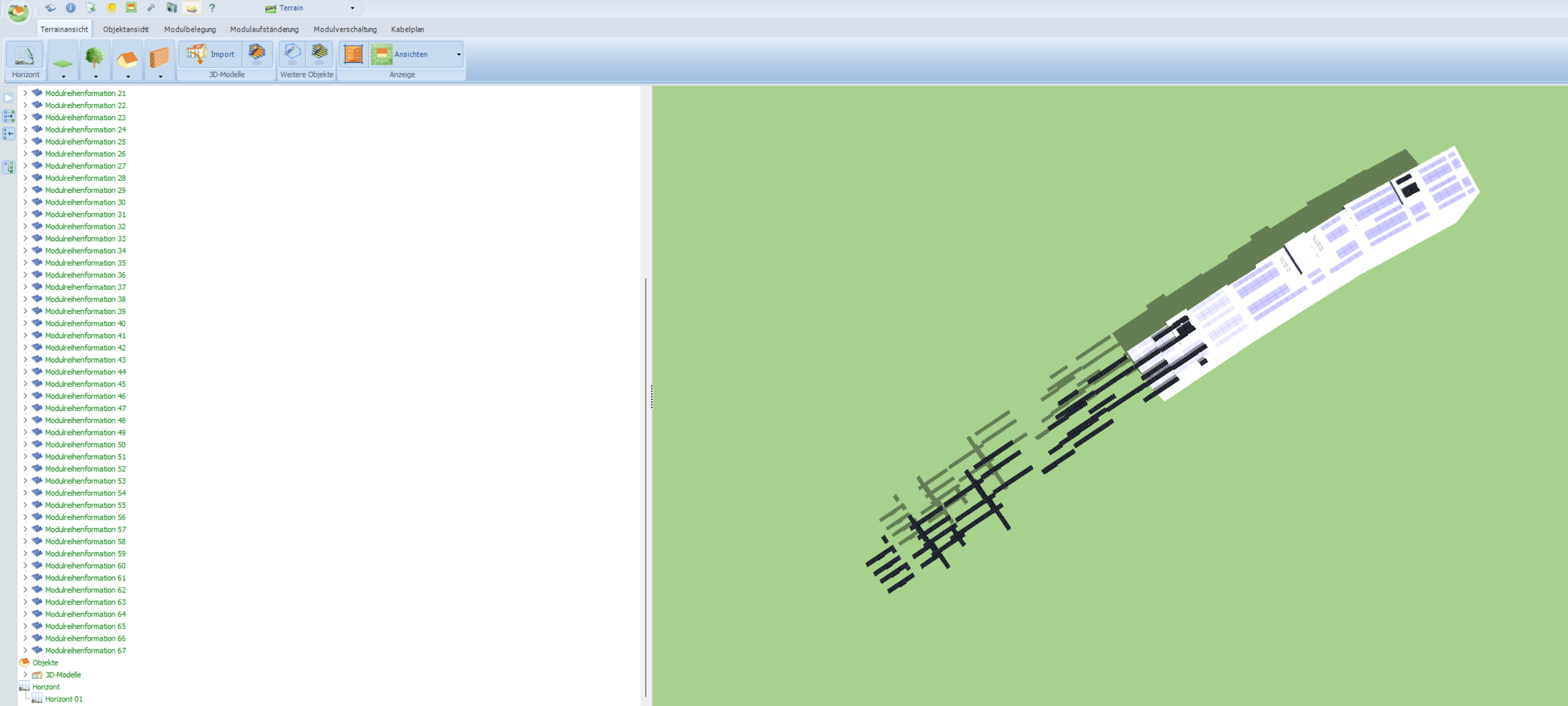

kann mir jedmand erklären wie es zu diesem Bug kommt?
Teilweise kommt es vor, dass wenn ich das Modell inkl. Solaranlage erstelle, dies speichere, es beim wiederöffnen "verschoben" ist. (siehe screenshot).

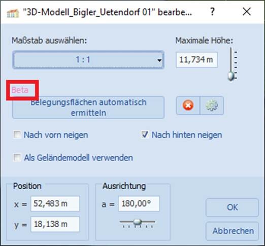

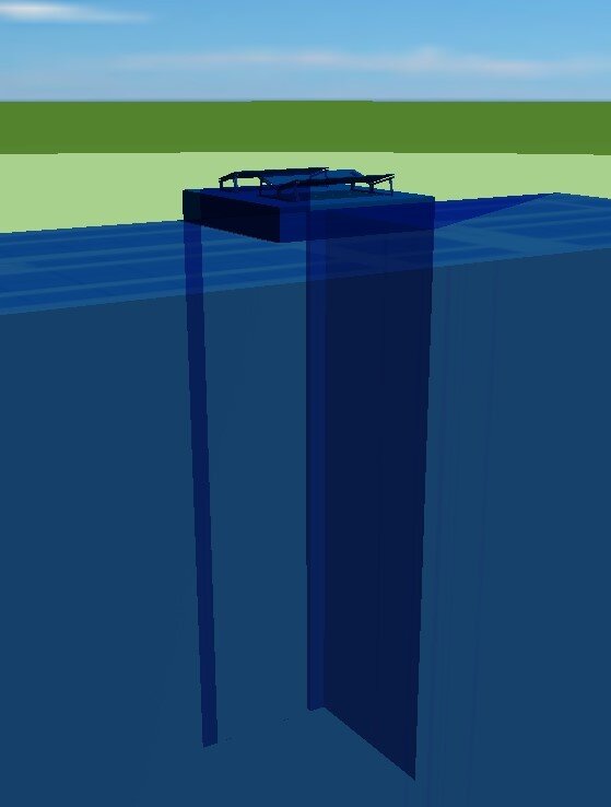

Es scheint Schwierigkeiten mit dem 3D-Modell zu geben (siehe Screenshot). Bei der Verwendung von 3D-Modellen in PV*SOL ist darauf zu achten, dass alle Strukturen geschlossen sind und die Vertices einwandfrei zu Dreiecken vernetzt sind, siehe Anforderungen für den Import von 3D-Modellen.
In solchen Fällen sollte man auf die automatische Bestimmung der Belegungsflächen verzichten, insbesondere da sich diese Funktion noch im Beta-Status befindet. Wir empfehlen, die Belegungsflächen manuell einzuzeichnen.
