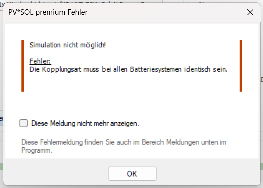

Joceblaze Posted May 19, 2025 Report Posted May 19, 2025 Moin zusammen, ich habe ein Projekt, bei welchem zwei Speicher verbaut werden sollen. Einer soll DC-Seitig und der andere AC-Seitig eingebunden werden. Beides habe ich so in PV*SOL definiert. Leider weigert sich PV*SOL allerdings die Anlage zu simulieren. Gibt es hier einen schlauen Weg das zu lösen? Danke im Voraus! Quote
hotline_oh Posted May 19, 2025 Report Posted May 19, 2025 Hallo Joceblaze, danke für deine Anfrage. Bedauerlicherweise geht das nicht. Wir haben deinen Wunsch an die Entwicklungsabteilung weitergegeben. Quote
