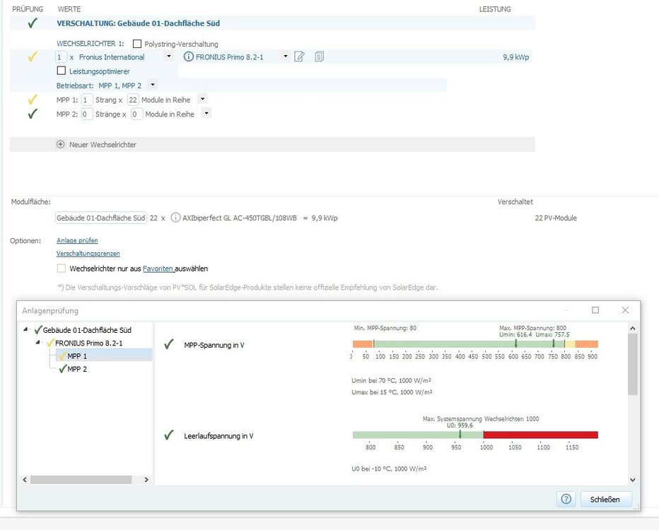

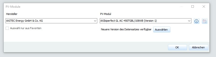

Hausdach Posted May 15, 2025 Report Posted May 15, 2025 Hi, ich möchte mit dem folgenden Modul die Leerlaufspannung bei -10°C auslesen. Leider wird diese mit 959,6°C falsch berechnet. Dieser Wert würde passen, wenn ich Version 3 der Module ausgewählt hätte. Ich habe aber bewusst Version 1 ausgewählt. Mache ich was falsch? Quote

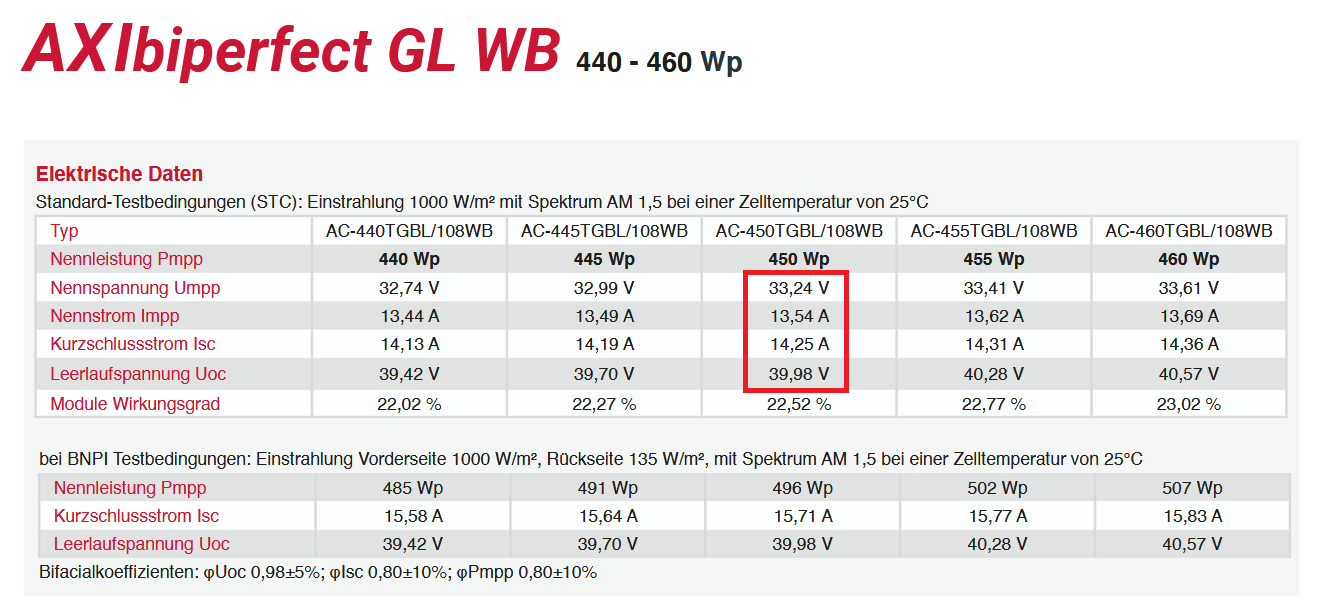

hotline_oh Posted May 26, 2025 Report Posted May 26, 2025 Hallo Hausdach, vielen Dank für deine Nachfrage. Die elektrischen Parameter des PV-Moduls in der neuesten Version (Version 3) stimmen mit den Angaben im Datenblatt überein: Welche Leerlaufspannung erschließt sich dir nicht? Quote

Hausdach Posted May 28, 2025 Author Report Posted May 28, 2025 Ich glaube wir reden aneinander vorbei. Die 1002,5 V stelle ich nicht in Frage. Diese sind für mich korrekt. Mit zeigt PVsol mit Version 1 (Uoc 41,90 V) eine Leerlaufspannung von 959,6 V an. (siehe 1. Post) Quote
