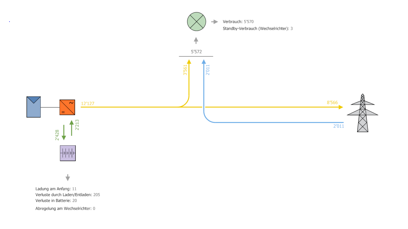

Bei einem Projekt habe ich folgendes Energieflussdiagramm mit einer Batterie (RCT Power / Power Battery 11.5 + Power Storage DC 6.0) mit DC Kopplung:

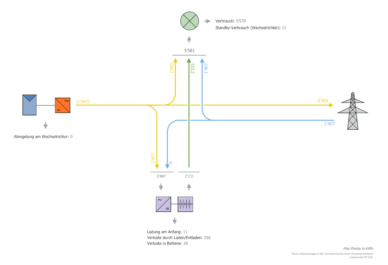

Wenn ich nun nichts anderes mache als die Batterie zum AC Typ zu wechseln (RCT Power / Power Battery 11.5 + Power Storage AC 6.0), dann sieht es so aus:
Warum wird nun der Netzbezug kleiner? Bug? Entsprechend grösser ist de abgegebene Leistung aus der PV+Batterie Kombi. Sollte das nicht in etwa gleich sein egal ob DC oder AC gekoppelt?
Ich verwende PV*SOL Premium 2022 Testversion.
