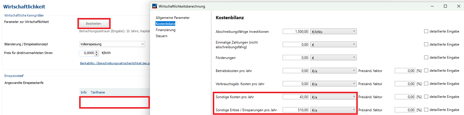

Ab nächstem Jahr können in der Schweiz negative Börsenstrompreise an PV-Produzenten weitergegeben werden. Für eine bestehende PV-Anlage möchte ich deshalb die finanziellen Auswirkungen sowie mögliche Lösungsansätze simulieren.
Gibt es in PV*SOL bereits heute eine Möglichkeit, negative Einspeisetarife abzubilden? Wenn ich einen eigenen Einspeisetarif erstelle, kann ich aktuell keine negativen Werte eingeben.
Hat jemand eine Idee, wie sich dieses Szenario trotzdem realistisch simulieren lässt?
Guten Tag,
vielen Dank für Ihre Anfrage.
Beim Anlegen eines Einspeisetarifs können leider keine negativen Werte eingegeben werden.
Sie haben die Möglichkeit, den Einspeisetarif zu löschen und in der Kostenbilanz die negativen Börsenstrompreise unter "Sonstige Kosten pro Jahr" sowie die positiven Börsenstrompreise unter "Sonstige Erlöse/Einsparungen pro Jahr" zu berücksichtigen:
