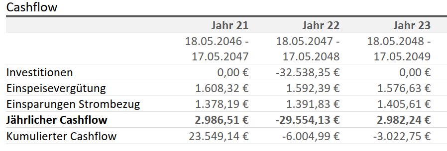

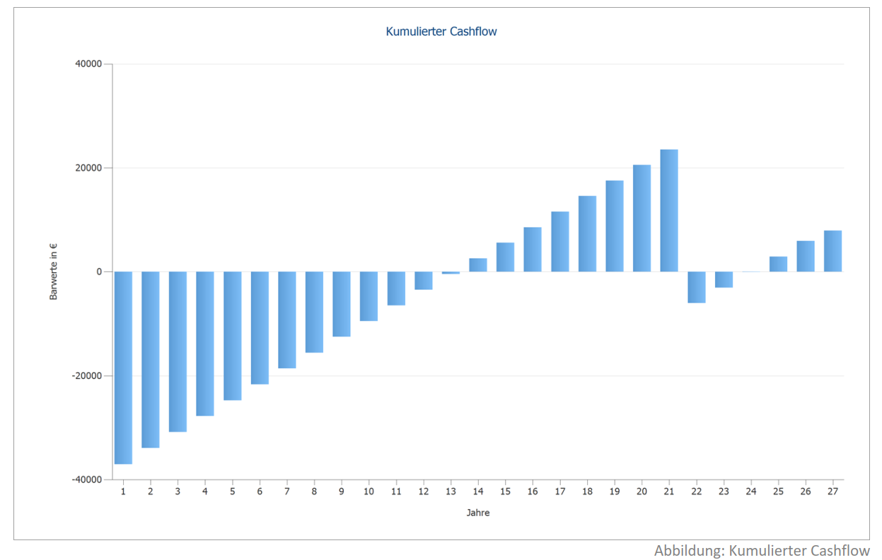

Merkwürdig wird es dann erst auf den Seiten zum Cashflow. Hier erscheint dann im Jahr 22 ein großer negativer Posten, der in einer Projekt-Variante den kumulierten Cashflow auf 0 setzt und in einer anderen sogar negativ.
Was soll das sein? Eine erneute Investition? Kosten für Wartung? Oder ist das ein Fehler im Programm?

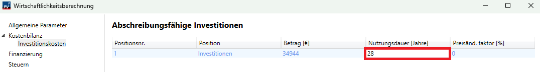

Bei der Berücksichtigung von Negativstunden erhöhe bitte die Nutzungsdauer deiner Investitionen in der Wirtschaftlichkeitsbetrachtung auf 28 Jahre. Der voreingestellte Wert sind 21 Jahre, weshalb im 22. Jahr erneute Investitionen fällig werden.
