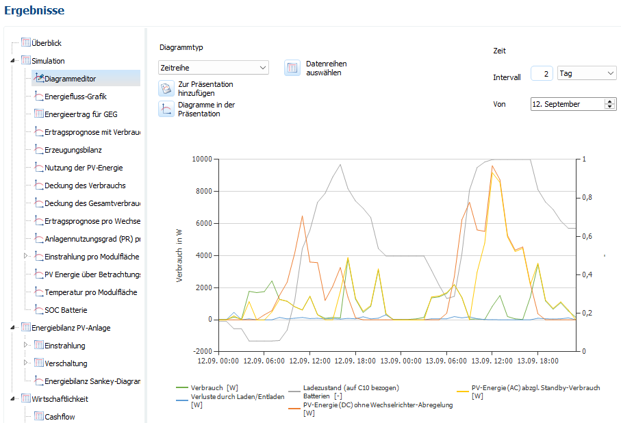

Der Goodwe-Wechselrichter arbeitet im Bereich von 0 bis 312 W mit einem sehr schlechten Wirkungsgrad. Im Diagramm-Editor kannst du dir das ansehen: Die Verluste durch Laden/Entladen treten vor allem in den Nachtstunden auf (blaue Linie). In dieser Zeit wird die Batterie viel weiter entladen (graue Linie). Der Fronius-Wechselrichter ist unterhalb von 312 W ausgeschaltet. Der Bereich, in dem der Wechselrichter mit einem schlechten Wirkungsgrad arbeiten würde, wird ausgespart. Deshalb wird die Batterie in den Nachtstunden weniger entladen. Aus diesem Grund arbeitet das System mit Fronius insgesamt effizienter und liefert am Ende den höheren Ertrag.
Goodwe in der Nacht vom 12. auf den 13. September:
Fronius in der Nacht vom 12. auf den 13. Septemer:

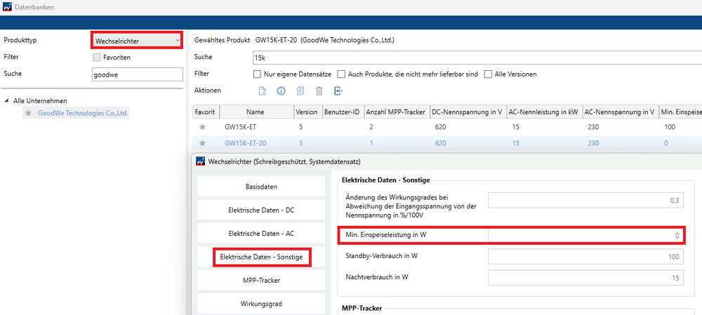

Den Parameter "Min. Einspeiseleistung in W" findest du nicht in der Batteriesystem-Datenbank, sondern in der Wechselrichter-Datenbank, unter "Elektrische Daten - Sonstige":
