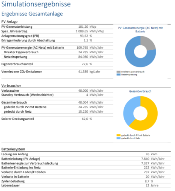

zina Posted April 1 Report Posted April 1 Hallo zusammen, bei der Simulation eines Batteriespeichers wird dessen Einfluss in den Simulationsergebnissen nicht mehr angezeigt. Normalerweise wird das ja meist grüner Teil dargestellt. Woran kann das liegen? Hier wurde für eine Beispielhafte Simulation ein Sungrow SH25T + SBR256 (25,6kWh) verwendet. Kann es an der Kombination mit dem Sungrow SG Wechselrichter liegen? Vielen Dank im Voraus Quote
hotline_oh Posted Tuesday at 08:50 AM Report Posted Tuesday at 08:50 AM Hallo zina, vielen Dank für deine Anfrage. Das hat mit der Kopplungsart des Batteriesystems zu tun. Bei DC-gekoppelten Batteriesystemen werden die Simulationsergebnisse für PV+Batterie gemeinsam angezeigt. Du könntest das Batteriesystem kopieren und die Kopplungsart auf AC-gekoppelt ändern. Zu beachten ist, dass die Simulation dann etwas anders abläuft und die Darstellung im Schaltplan anders ist. 1 Quote
