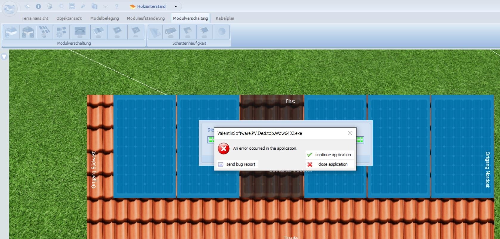

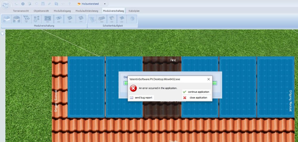

Fabi Posted October 5, 2025 Report Posted October 5, 2025 Bei mir sind zwei kleine Dachflächen (Garage und Holzunterstand) in einem String, also zusammen verschaltet. Zusammen verschalten und alle 12 Module an den SunnyBoy definieren geht noch, aber nach Bestätigung auf "OK", kommt immer ein Absturz. Wie bekomme ich das in PV*SOL hin? 2024 Premium Quote
hotline_oh Posted October 6, 2025 Report Posted October 6, 2025 Hallo Fabi, vielen Dank für deine Anfrage. Bitte reproduziere den Fehler, sende uns den Fehlerbericht über den Button "send bug report" und teile uns die genaue Uhrzeit mit, damit wir ihn zuordnen können. Sende uns bitte außerdem die Projektdatei (*.pvprj) an hotline@valentin-software.com, damit wir uns das ansehen können. Quote
Fabi Posted October 6, 2025 Author Report Posted October 6, 2025 Den Fehlerbericht hatte ich gestern parallel zu dem Forumsbeitrag gesendet. Projektdatei sende ich nachher zu. Quote
hotline_oh Posted October 7, 2025 Report Posted October 7, 2025 Hallo Fabi, vielen Dank für die Zusendung der Projektdatei. Wir posten hier der Vollständigkeit halber die Antwort, die du schon per Mail von uns erhalten hast: Die Ausrichtung der beiden Dachflächen unterscheidet sich um mehr als 2°, darum muss die Polystring-Verschaltung genutzt werden, um beide Dachflächen in einem MPP zu verschalten. Diese muss händisch durchgeführt werden. Quote
