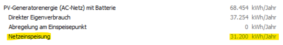

  1. Hallo, vielen Dank nochmal, so stimmt dann auch die Rechnung. Als Anregung: vielleicht könnte der Punkt "Netzeinspeisung" im Abschnitt Simulationsergebnisse auch in "Überschuss" umbenannt werden. Dann ist die Verwechslungsgefahr geringer.

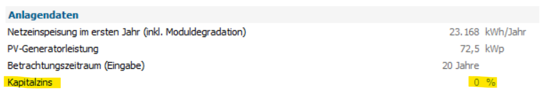

  2. Hallo, vielen Dank für die schnelle Antwort! OK, allerdings klappt die obige Rechnung auch mit 0% Kapitalzins nicht. Wenn ich Netzeinspeisung mal Spezifische Einspeisevergütung rechne komme ich auf 1.956,24 € statt auf 1.451,77 €. Wie kommt denn der Wert für die spezifische Einspeisevergütung zustande?

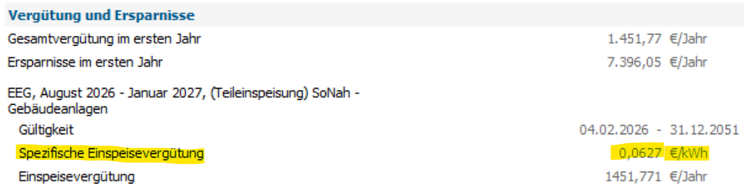

  3. Hallo, ich habe bei einem PV-Projekt ein Problem mit der Einspeisevergütung. Im Ergebnis steht unter Simulation eine Netzeinspeisung von 31.200 kWh/Jahr. Multipliziere ich diese mit der spezifischen Einspeisevergütung von 0,0627 €/kWh lande ich bei 1.956,24 €/Jahr. Unter Wirtschaftlichkeit wird die Einspeisevergütung aber nur mit 1.451,771 €/Jahr angegeben. Wie kommt es zu der Abweichung und gibt es einen Grund warum PV-Sol letzteren Wert auf 0,1 ct Genauigkeit ausgibt? Vielen Dank und sonnige Grüße, Philipp
