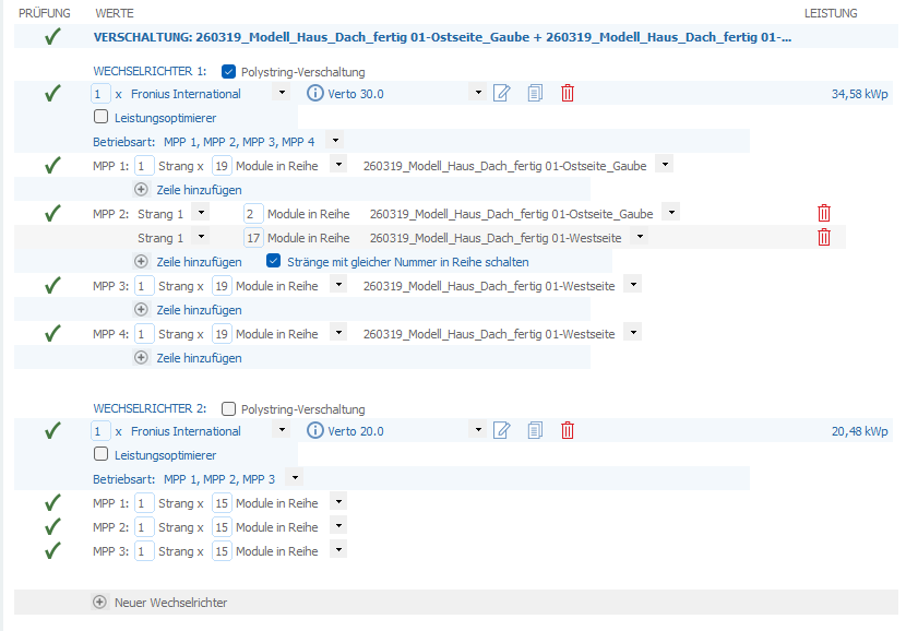

  2. Hallo zusammen, ich plane gerade eine Anlage und wollte diese mit 2 Wechselrichtern ausstatten. Die Anlage hat 2 Modulflächen (Ost, 21 Module, West, 100 Module). Beim ersten WR verschalte ich die 21 Ost-Module inkl. Polyverstringung mit 55 der West Module, sodass ich auf 4 Strings à 19 Module komme. Füge ich dann noch einen WR hinzu, kann ich nicht wie beim ersten WR auswählen, welche Modulfläche genommen wird und es wird automatisch die falsche Fläche (Ost) genommen und somit stimmt die Verschaltung nicht (zu viele Module für die Ostfläche, zu wenig bei der Westfläche). GIbt es nicht die Möglichkeit wie beim ersten WR alles die Modulfäche auszuwählen? Evtl. muss man auch nur etwas umstellen, ich bin eher Laie was die Software angeht. Danke vorab! VG Russell
