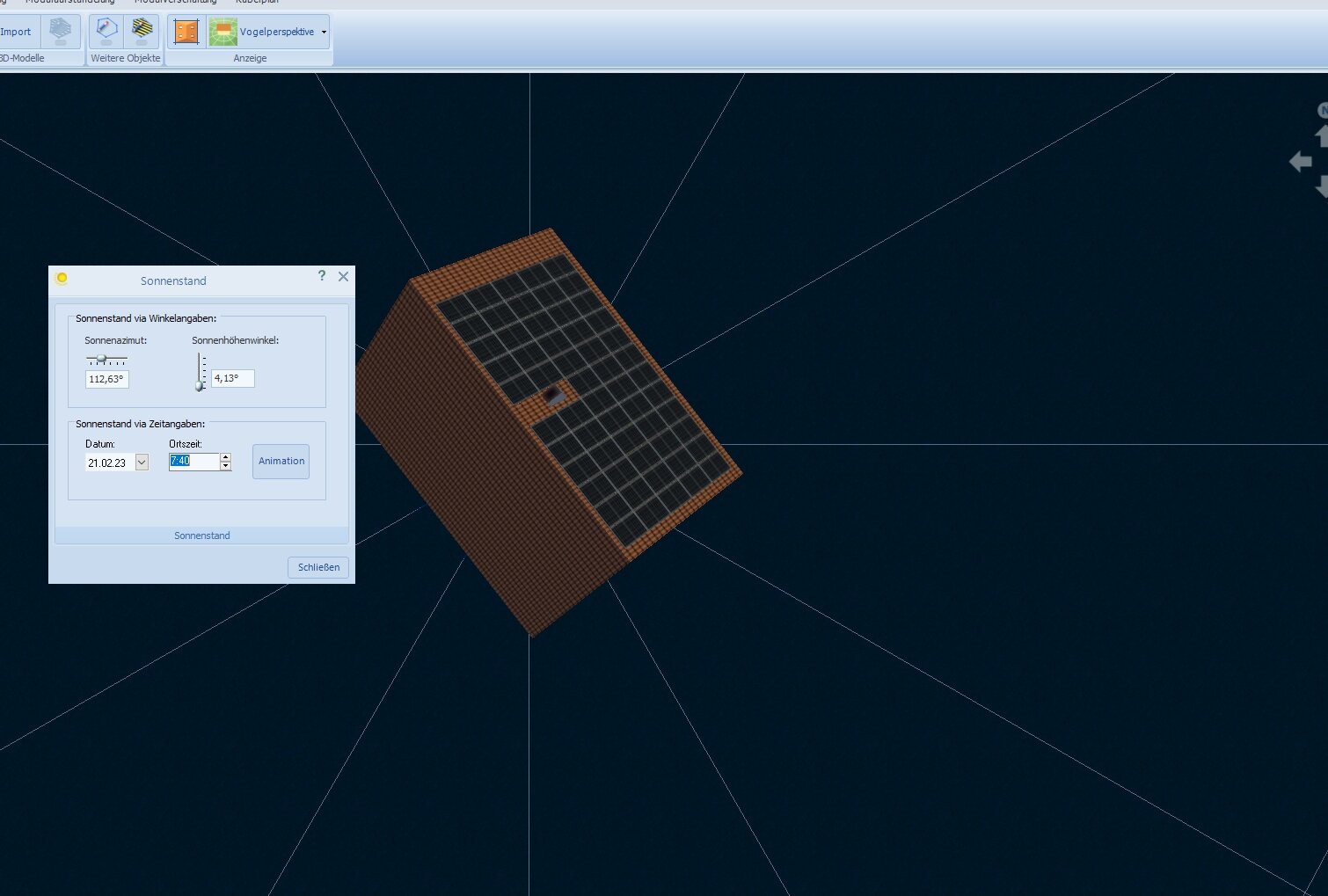

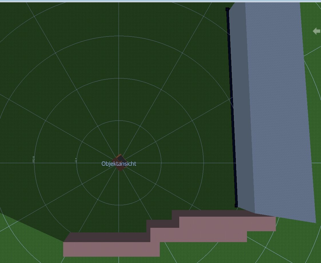

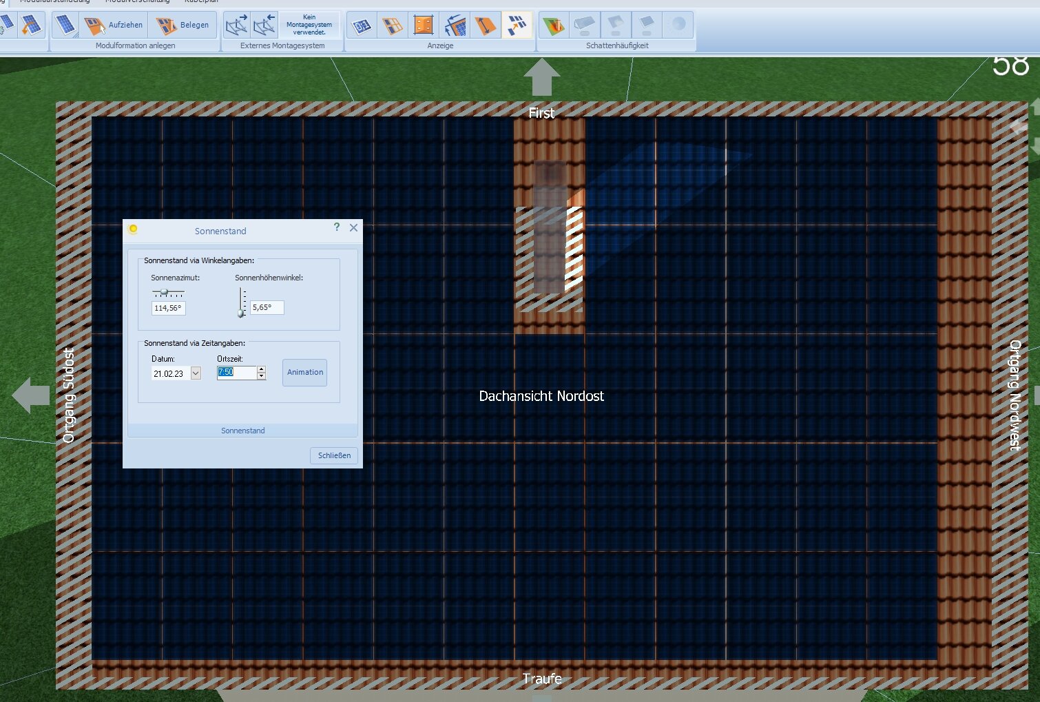

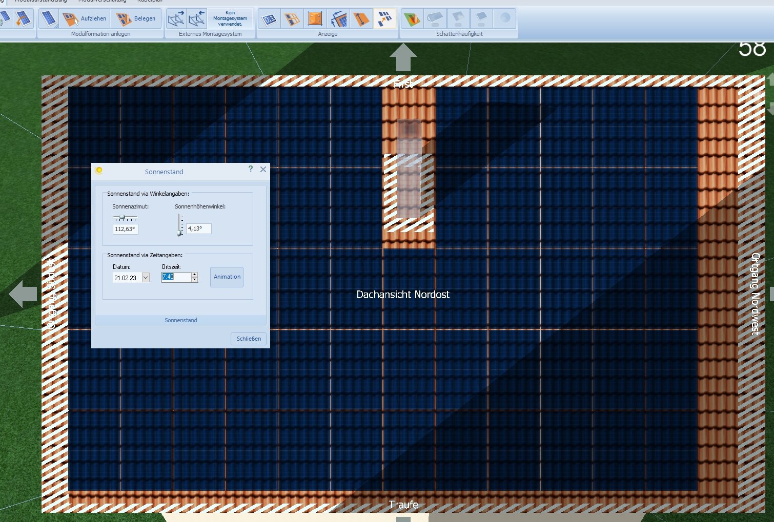

  8. Hallo, in einem Projekt habe ich ein unterschiedlicher Schatten bei gleicher Uhrzeit, aber unterschiedlicher Ansicht. 7:40 Uhr Dachansicht >>> Sonne vorhanden >>> Sonne dürfte nicht da sein wegen der Mauer 7:40 Uhr von oben >>> keine Sonne vorhanden >>> sollte richtig sein 7:50 Uhr Dachansicht >>> Sonne vorhanden >>> Sonne dürfte nicht da sein wegen der Mauer und invertierter Schatten, warum? 7:50 Uhr von oben >>> keine Sonne vorhanden >>> sollte richtig sein Was könnte hier da Problem sein? Danke
